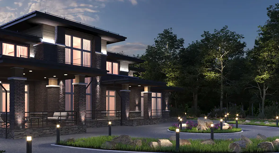

Как поднять качество и реалистичность?
Репутация: 0
На сайте c 11.08.2019
Сообщений: 12
Что сделать чтобы поднять реализм, чего не хватает? Буду рад любому совету

Трава на весу, камни опустить, мапинг поправить, особенно на цоколе, свет в окнах нереален, поребрик поменяйте, листайте фото реальных домов.
Очень много уличных фонарей, в лесу в дали можно какой-то домик показать с светом в окне, уберите пересветы и поменяйте тюль на шторы, пол на террасе  непонятен - ИМХО, а так норм.
спс, ценная инфа.
А как убрать пересветы? Или как лучше делать такой свет? Я пробовал по верху (где линейный свет) поставить реальный ies, пробовал просто корона лайт, в итоге бросил материал самосветящийся т.к. результат особо не отличался.

Можно добавить дымку - придаст глубины сцене, не знаю правда как в короне с этим дела обстоят - если сильно скажется на времени рендеринга, можно через пасс глубины на посте сделать.
дымку легко добавить на постобработке, в рендер элементы добавить элемент Zdepth и применить в фотошопе (как именно сделать - легко гуглится)
