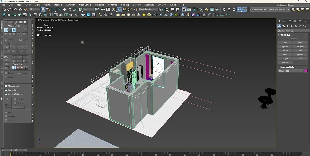

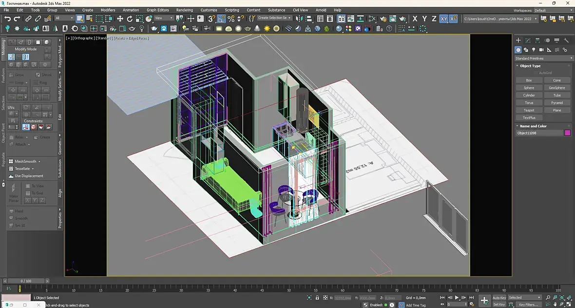

На сайте c 25.06.2019
 Добрый день! помогите, пожалуйста! в ортогональном виде объекты отображаются на половину (видно сетку целиком, и задние грани, а передние грани прозрачны), в перспективе все ок. как сделать что бы нормально отображалось в ортогонали?
