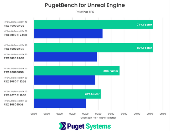

для UE5, есть вот такие тесты от Puget Systems
https://www.pugetsystems.com/labs/articles/unreal-engine-nvidia-geforce-rtx-40-series-performance/#NVIDIA_GeForce_RTX_40_Series_vs_RTX_30_Series
судя по тестам 4070ti быстрее чем 3080ti.
в целом можно ориентироваться на игровую производительность - та же самая производительно будет и для UE5.
я бы в любом случае брал бы 4070ti, так как в ней есть поддержка DLSS3,
