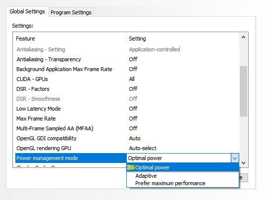

В панели NVIDIA посмотрел - в списке программ Макса не нашёл, но добавил - там всё стоит по-умолчанию (или берётся из глобальных настроек).
В глобальных нашёл единственный (наверно) пункт, который может как-то влиять - Power Management Mode - стоит Optimal Power. Прикрепил скрин того, какие варианты есть вообще.

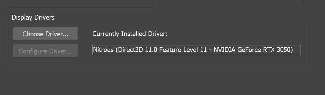

3. Драйвер в Максе как на скрине, рекомендуемый

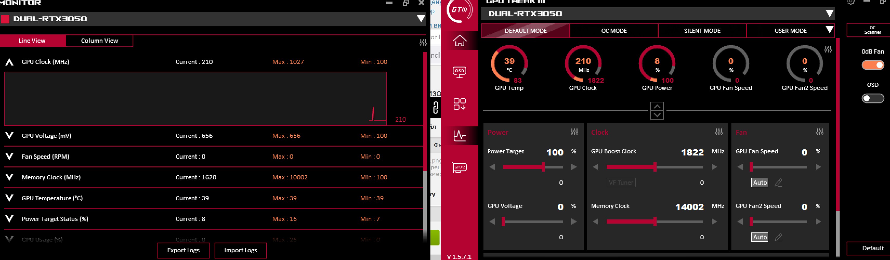

Поменял видеокарту, переустановил Windows (был 10 - теперь 11), переустановил 3dsmax (был 2022.3 - стал 2024.1), установил самые свежие драйвера NVIDIA (параметр "Power management mode" стоит значение "Optimal Power").
Весь софт ставил с "0" и перед и после установки проверял исполняемые файлы через VirusTotal - всё чисто.
Ситуация с фиксацией частот не поменялась.
А именно - после запуска Макса через какое-то время (каждый раз по-разному: иногда почти сразу, иногда через 10-20-40 минут работы) повышаются частоты памяти и GPU до максимальных рабочих и так держатся, пока не закрою Макс.
При этом GPU-Z показывает потребление картой на уровне будто она в простое, хотя температуры памяти и GPU вырастают до почти таких, как при нагрузке (рендер/игры) с 38-40 до 55-60 (кулеры видеокарты не включаются).

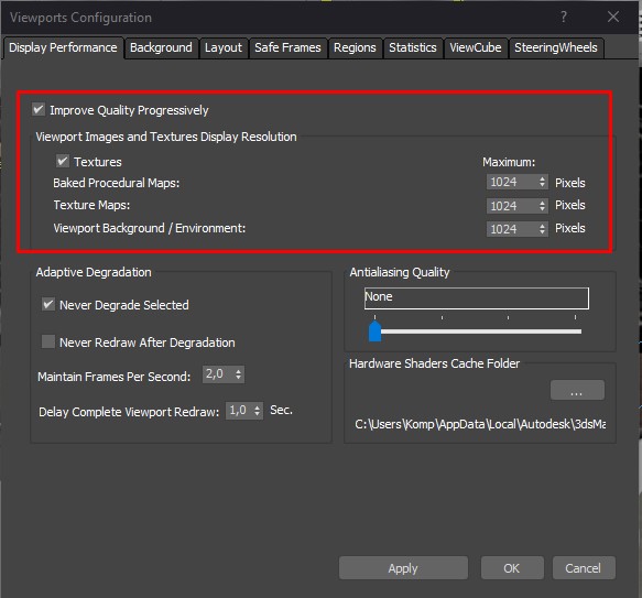

Такая же беда была, видеокарта 4060 из 8 гб загружена была на 7,6гб, и все из за того что поставил Texture map 5000px и забыл, поставил по диффолту все норм стало
Интересно, спасибо, нужно проверить.
Не могу вспомнить, чтобы менял эти настройки, да и Макс уже переустанавливал с "0", поидее должно быть по-умолчанию. Глянул - в первых двух полях у меня 1024, а в Viewport Background / Environment - 2048. У вас же там - 1024.
Если дефолт это 1024 - попробую поставить, потестирую.
Я как-то уже забил на эту шткуку, т.к. всё равно не ясно как решать. Просто не слежу за частотами во время работы)
Но может действительно при увеличении разрешения текстур для вьюпорта они начинают занимать больше памяти и Max по какой-то причине держит частоты GPU повышенными.
