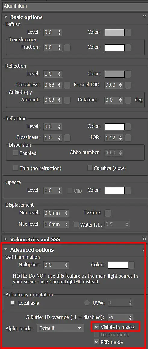

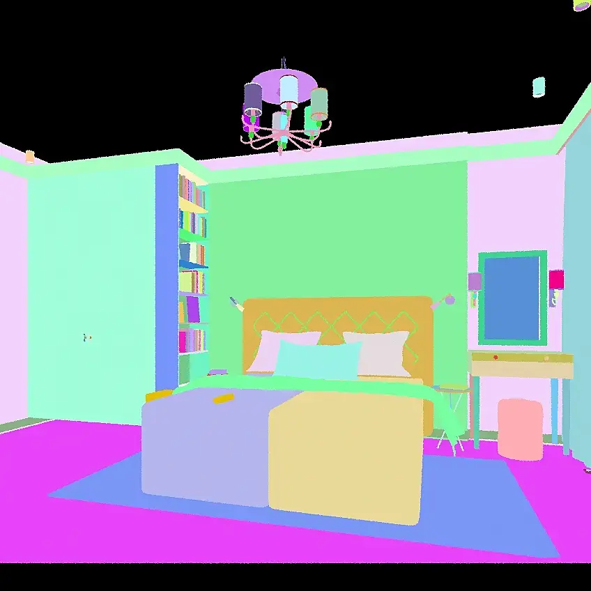

Добрый день! подскажите пожалуйста может кто сталкивался.
При рендере не все элементы отображаются. В маске нет потолка и одеяла. все остальные каждый своим цветом отображаются.
На сайте c 30.11.2011
Сообщений: 311
Казахстан

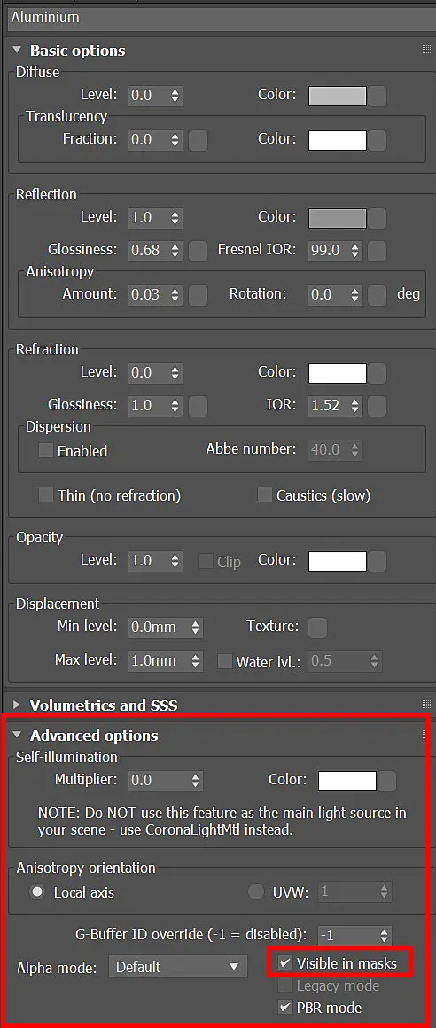

в материале объекта галочка отключена. https://prnt.sc/xnahd7
используй эту команду. (getClassInstances CoronaMtl).visibleInMasks = on
вставлять сюда https://prnt.sc/xnao1m
На сайте c 17.12.2018
Сообщений: 14
Спасибо большое!!! помогло
Пожалуйста.
Можете еще раз показать? Ссылки не открываются.
