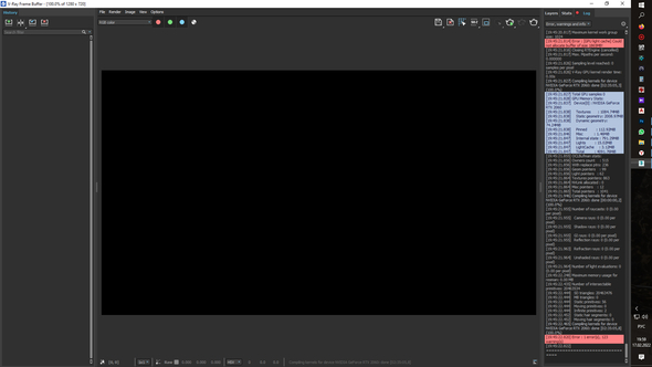

Error : [GPU light cache] Could not allocate buffer of size 1865MB
На сайте c 11.10.2007
Сообщений: 46
г. Красноармейск
Здравствуйте. Кто то сможет подсказать как это лечится. При запуске рендера видеокартой выскакивает такая ошибка. И рендер останавливается так и не начавшись. есть еще такие строчки, может они смогу что то подсказать.[19:45:21.827] Total GPU samples 0 [19:45:21.828] GPU Memory Stats: [19:45:21.837] Device[0] : NVIDIA GeForce RTX 2060 [19:45:21.838] Textures : 1084.74MiB [19:45:21.838] Static geometry: 2008.97MiB [19:45:21.838] Dynamic geometry: 74.24MiB [19:45:21.838] Pinned : 112.92MiB [19:45:21.846] Misc : 1.46MiB [19:45:21.847] Internal state : 791.29MiB [19:45:21.847] Lights : 15.02MiB [19:45:21.847] LightCache : 3.12MiB [19:45:21.847] Total : 4091.76MiB

Mozart:
Возможно слишком большая фрагментация памяти и просто не хватило на аллокацию, если после перезапуск ПК не помогает тогда что-то другое, как вариант включить Out-of-Core
Нет, ни чего не помогло, но я нашел причину, не решение, а причину. Вставлял все в новую сцену по этапно и проверял. Но когда вставил растения, случилось снова эта неприятность. Снова их удалил и порядок. Теперь осталось понять как сделать так что бы с растениями тоже было все норм. PS: сейчас провел эксперимент, создал еще новую сцену, но в помещение кроме растений ни чего не ставил и опа! все в порядке, рендер не глючит.  От сюда вопрос, что же происходит? Причем когда считаю процессором (он у меня слабенький считает в 3-4 раза медленнее) тоже норм и даже тогда когда выбираю считать видеокартой. но при этом выбираю процессор. Прочитал где то на просторах интернета об этом. И стоит заметить что при равных условиях во втором случае за одинаковый таймер рендер чище.

Mozart:
не хватка памяти на ГПУ девайс в любом случае, странно если out-of-core включен,
сцена 4гб и не хватило для Light Cache 2гб
пробуйте брут+брут если сработает проверьте почему LC так много жрет, может много *фотонов, в режиме world или длиный flythrough
