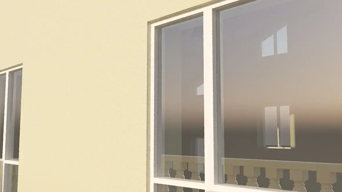

Здравствуйте,
Я новичок в 3дс максе. Это моя первая работа.
Столкнулся с проблемой, при рендере шум в углах. Уже много искал в интернете, пробовал, но проблему не исправило.
Тут стоят настройки быстрого рендера, но при высоких такая же проблема.

похоже антиалиасинг не работает
Спасибо за правильное направление. Решил эту проблему поменяв Image sampler с Progressive на Bucket

Цитата ditahmbud:
Здравствуйте,
Фаску на углах тоже желательно снимать, чемфером  к примеру
